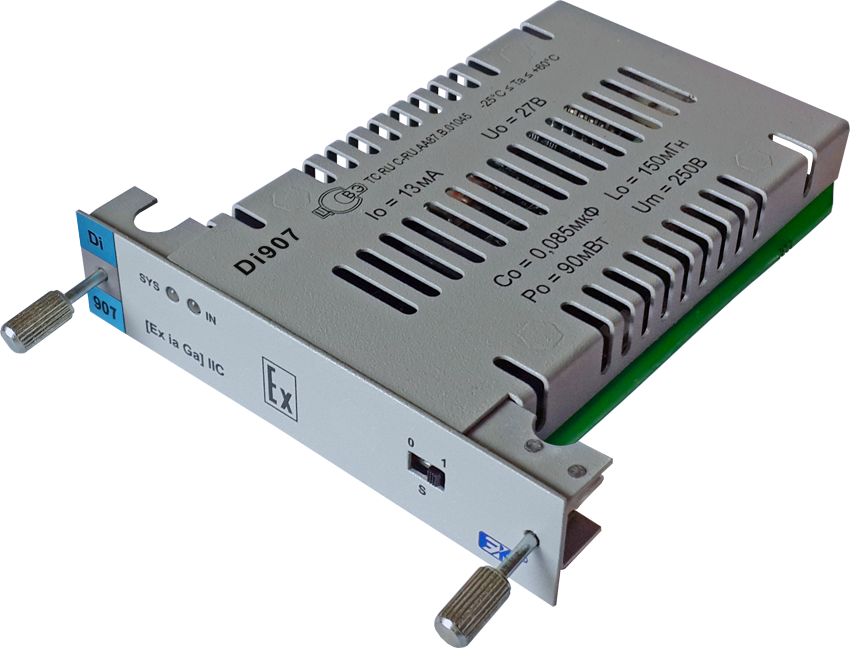

Модуль работает в составе искробезопасных блоков ввода-вывода (БВВ) контроллера серии МКСО под управлением модуля BC-002 блока коммуникационного БК.
Модуль предназначен для подключения датчиков дискретного сигнала типа "сухой контакт" с контролем состояния линии на обрыв и короткое замыкание.
Модуль имеет один канал ввода дискретных сигналов постоянного тока с контролем состояния линии на обрыв и короткое замыкание. Питание датчика осуществляется от модуля.
| Входной ток короткого замыкания, мА | 7,9 ± 5% |
| Количество состояний входного сигнала | 4 |
Пороги переключения, мА: - ОБРЫВ → НОРМА ОТКЛЮЧЕНО - НОРМА ВКЛЮЧЕНО → НОРМА ОТКЛЮЧЕНО - НОРМА ОТКЛЮЧЕНО → НОРМА ВКЛЮЧЕНО - НОРМА ВКЛЮЧЕНО → КЗ |
программируемые, заводские установки: 0,5 2,0 3,5 6,5 |
Рекомендуемое сопротивление: - внешнего параллельного резистора R1, кОм - внешнего последовательного резистора R2, кОм |
10 - 33 1 - 3,3 |
| Постоянная времени аппаратного фильтра, мс | 2 |
| Источник питания датчика | встроенный, с возможностью аппаратного отключения |
| Напряжение питания датчика на холостом ходу, В | 23 ± 5% |
1000 500 500 |
| Потребляемая мощность, Вт, не более | 1,3 |
