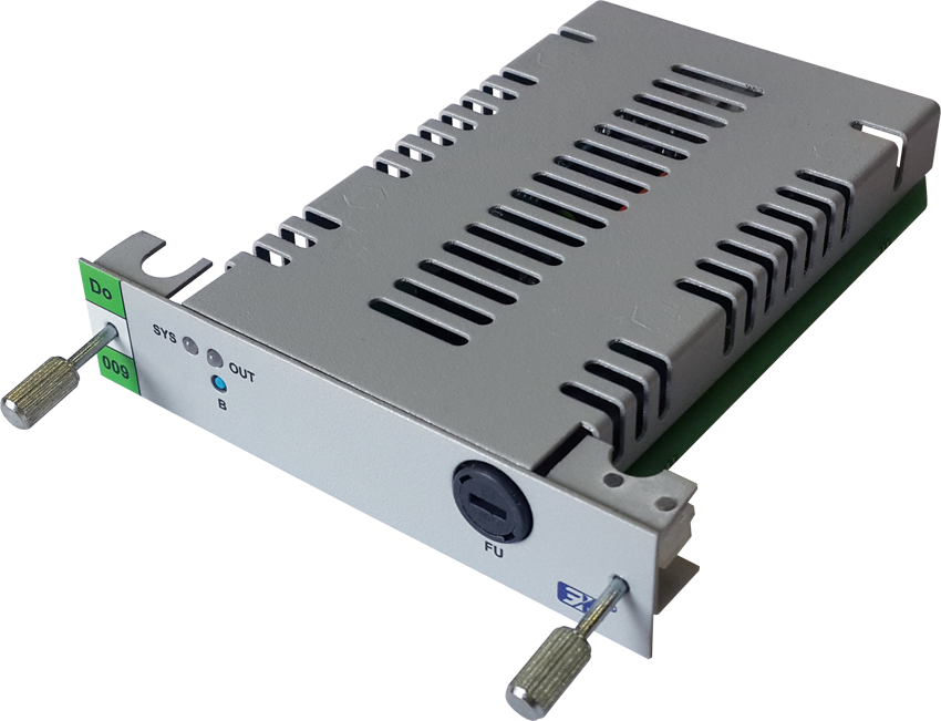

Модуль имеет один канал вывода дискретного сигнала релейного типа напряжением 24 В постоянного тока.
| Количество каналов вывода | 1 |
| Тип выходного канала | контакты реле |
| Номинальное напряжение коммутации, В | 24 |
| Максимальное напряжение коммутации, В | 36 |
| Номинальный ток коммутации, А | 3 |
| Максимальный ток коммутации, А | 5 |
Напряжение гальванической изоляции, В, не менее - между системной и объектовой частями модуля - между системной частью модуля и шиной GND - между объектовой частью модуля и шиной GND |
4000 500 4000 |
| Потребляемая мощность при напряжении 24 В, Вт, не более | 0,7 |
