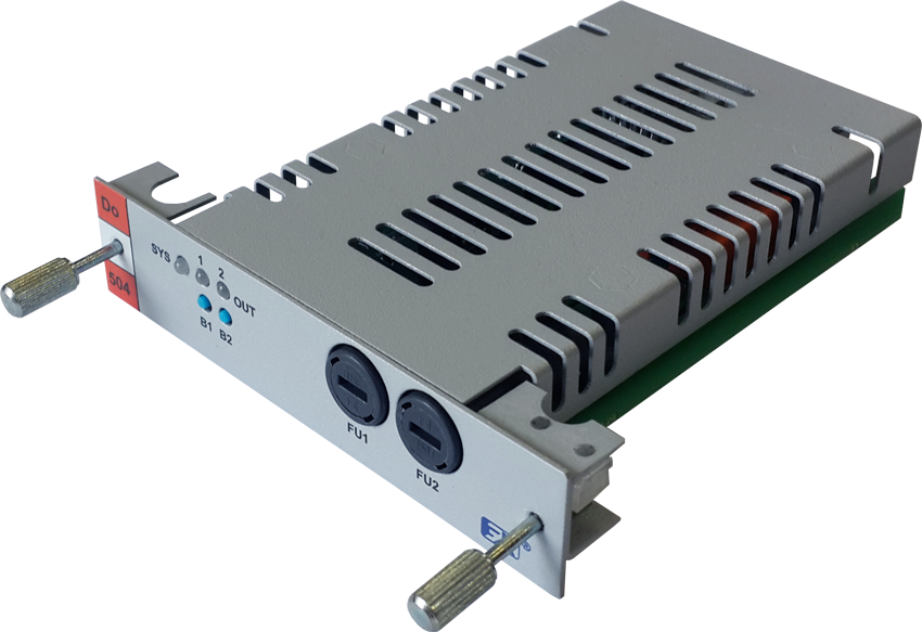

Модуль имеет два независимых канала вывода дискретного сигнала релейного типа напряжением 220 В переменного и постоянного тока.
| Количество каналов вывода | 2 |
| Тип выходного канала | контакты реле |
| Номинальное напряжение коммутации постоянного и переменного тока, В | 220 |
| Максимальное напряжение коммутации постоянного и переменного тока, В | 242 |
| Номинальный ток коммутации, А | 2 |
| Максимальный ток коммутации, А | 3 |
4000 500 4000 |
Модуль производится в двух модификациях:
Обозначение модуля
| Обозначение модуля | Примечание |
| Do504 | |
| Do504-01 | для работы в составе систем автоматизированного пожаротушения |
