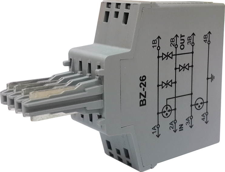

Блок представляет собой устройство для защиты от импульсных перенапряжений (УЗИП) согласно ГОСТ IEC 61643-11-2013. Блок предназначен для работы в составе автоматизированных систем управления для обеспечения защиты оборудования, подключенного к сигнальным линиям, от импульсных перенапряжений, в т.ч. вызванных грозовыми явлениями.
Блок содержит один канал для подключения к трехпроводной линии связи и питания датчика аналогового сигнала силы постоянного тока (токовый выход, питание и общий провод).
Согласно ГОСТ IEC 61643-11-2013 блок относится к одновводным УЗИП класса III, комбинированного типа, внутренней установки. Блок является неремонтируемым в условиях эксплуатации. При неисправности блока он должен заменяться на аналогичный из комплекта ЗИП, ремонт блока осуществляется на предприятии-изготовителе.
Блок является взрывозащищенным оборудованием с уровнем взрывозащиты Ga и имеет маркировку взрывозащиты 0Ex ia IIC T5 Ga X в соответствии с ГОСТ 31610.11-2014 (IEC 60079-11:2011).
Область применения блока - взрывоопасные зоны помещений и наружных установок класса 0, 1 и 2 по ГОСТ 31610.10-1-2022 (IEC 60079-10-1:2020) в соответствии с присвоенной Ex-маркировкой, требованиями ГОСТ IEC 60079-14-2013 и другими нормативными документами, регламентирующими применение оборудования в потенциально взрывоопасных средах.
| Количество каналов в блоке | 1 |
| Количество защищаемых линий в канале | 3 |
| Максимальное длительное рабочее напряжение, Uc, В | 33 VDC / 23 VAC |
| Номинальный ток, IN, А | 4 |
| Максимальный разрядный ток (8/20), Imax, кА | 10 |
| Ток утечки при нормальной работе, мкА, не более | 1 |
| Сопротивление на ветвь, Ом, не более | 0,1 |
| Эффективная собственная емкость, пФ, не более | 1000 |
| Эффективная собственная индуктивность, мкГн, не более | 1 |
| Габаритные размеры блока, мм | 72х52х20 |
| Масса блока, кг, не более | 0,05 |
