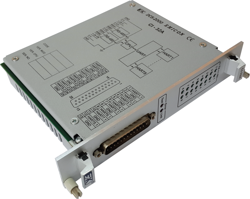

Модуль предназначен для расширения функциональных возможностей контроллеров серии DCS-2000 (М2) в части информационного обмена с интеллектуальными датчиками, поддерживающими HART-протокол. Модуль обеспечивает информационный обмен по десяти последовательным каналам. Два из десяти каналов являются системными, по ним модуль обменивается информацией с модулем центрального процессорного устройства в стандарте RS-485. Восемь HART-каналов предназначены для подключения интеллектуальных датчиков.
| Тип интерфейсов | RS-485, HART |
| Количество интерфейсных каналов RS-485 | 2 |
| Максимальная скорость передачи данных, Кбит/с | 921,6 |
| Протокол обмена | ModBus RTU |
| Количество интерфейсных каналов HART | 8 |
| Скорость передачи данных, бит/с | 1200 |
| Протокол обмена | HART |
| Наличие индикации информационного обмена по интерфейсным каналам HART | есть |
| Ток потребления, мА, не более | 190 |
| Гальваническая изоляция между внешним системным источником питания и питанием модуля, В, не менее | 1000 |
| Габаритные размеры, мм | 140х120х40 |
