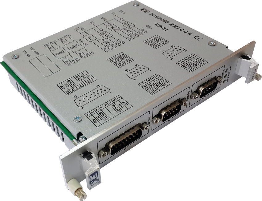

Модуль предназначен для подключения к модулям серии DCS-2000 каркасного исполнения основной и резервной шин питания по схеме "диодное ИЛИ" и основного и резервного каналов интерфейса RS-485. Интерфейсные каналы модуля гальванически изолированы друг от друга и от каналов питания.
