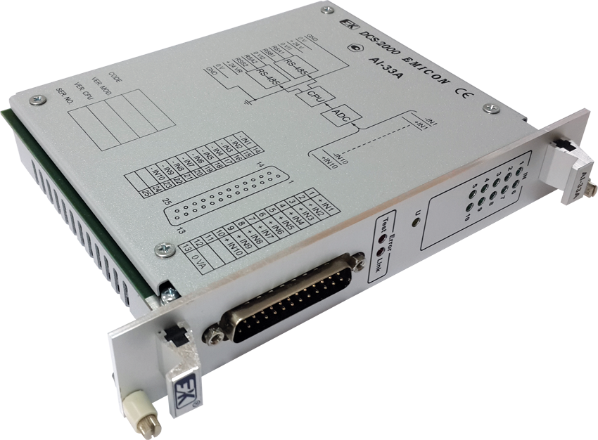

Модуль предназначен для работы в составе распределенных систем управления, имеет десять дифференциальных каналов для подключения к нему датчиков напряжения и преобразования полученного сигнала в 12-ти разрядный цифровой код. После преобразования и усреднения величин нескольких цифровых отсчётов, полученное значение передается по локальной сети, образованной интерфейсом RS-485 (протокол Modbus).
| Количество каналов ввода | 10 | |
| Диапазон измеряемого напряжения, В | 0…10,24 | |
| Входное сопротивление каналов, кОм, не менее | 1000 | |
| Постоянная времени входного фильтра, мс | 100 | |
| Время коммутации канала, мкс, не более | 100 | |
| Время преобразования, мкс, не более | 10 | |
| Разрядность аналого-цифрового преобразования, бит | 12 | |
| Основная погрешность преобразования, приведенная к диапазону измерений, %, не более | ±0,2 или ±0,1 | в зависимости от модификации |
| Дополнительная температурная погрешность, %/ ºС | ±0,01 | |
| Интерфейс | RS-485 | |
| Количество каналов интерфейса | 2 | |
| Протокол обмена | Modbus | |
| Гальваническая развязка между изолированными частями модуля, В, не менее | 1000 | |
| Габаритные размеры модуля, мм | 170x130x30 |
В зависимости от рабочей температуры окружающего воздуха и предела основной приведенной к диапазону измерений погрешности модуль выпускается в четырех модификациях:
Обозначение модуля
Рабочая температура окружающего воздуха, ºС / погрешность, %
| Обозначение модуля | Рабочая температура окружающего воздуха, ºС / погрешность, % |
| AI-33A | -25…+60 / 0,2 |
| AI-33A-01 | -25…+60 / 0,1 |
| AI-33A-02 | 0…+60 / 0,2 |
| AI-33A-03 | 0…+60 / 0,1 |
