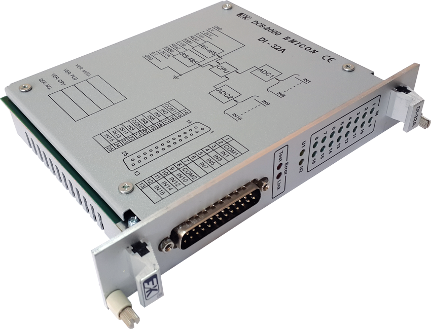

Модуль предназначен для работы в составе распределенных систем управления и имеет две изолированные группы по 8 каналов в каждой. Обе группы имеют отдельный источник питания 24 В. Датчики могут подключаться ко входам модуля, используя любую полярность – как по схеме "общий плюс", так и по схеме "общий минус". Каждый вход модуля имеет простую защиту от перегрузки (мощные помехи, разряды, статика, случайное попадание постороннего напряжения) и контроль линии связи с датчиком на обрыв. Пороги срабатывания и величина гистерезиса задаются программно.
| Количество групп каналов ввода | 2 |
| Количество каналов ввода в группе | 8 |
| Ток короткого замыкания входа, мА | 6±0,5 |
| Ток контроля линии на обрыв, мА | 1±0,2 |
| Напряжение питания входов | 24 В±5% |
| Постоянная времени входного фильтра, мс | 50 |
| Полярность подключения датчиков | задается перемычками |
| Интерфейс | RS-485 |
| Количество каналов интерфейса | 2 |
| Протокол обмена | Modbus |
| Гальваническая изоляция внешнего источника питания от системной части, объектной части и интерфейсной части, В | 1000 |
| Габаритные размеры модуля, мм | 140x120x30 |
