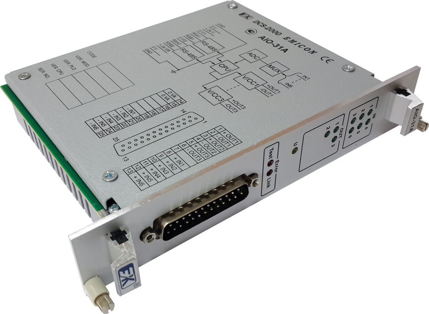

Модуль предназначен для работы в составе распределенных систем управления, имеет шесть дифференциальных входных каналов для подключения к нему датчиков тока и преобразования полученного сигнала в 14-ти разрядный цифровой код, а также три канала вывода токовых сигналов. После преобразования и усреднения величин нескольких цифровых отсчётов, полученное значение передается по локальной сети, образованной интерфейсом RS-485 (протокол Modbus или EmiBus).
