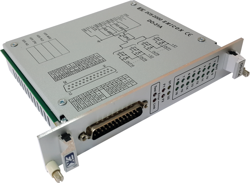

Модуль предназначен для работы в составе распределенных систем управления и имеет две изолированные группы по 8 каналов в каждой. Нагрузка к выходам каналов модуля и внешнему источнику питания подключается по схеме "общий минус".
