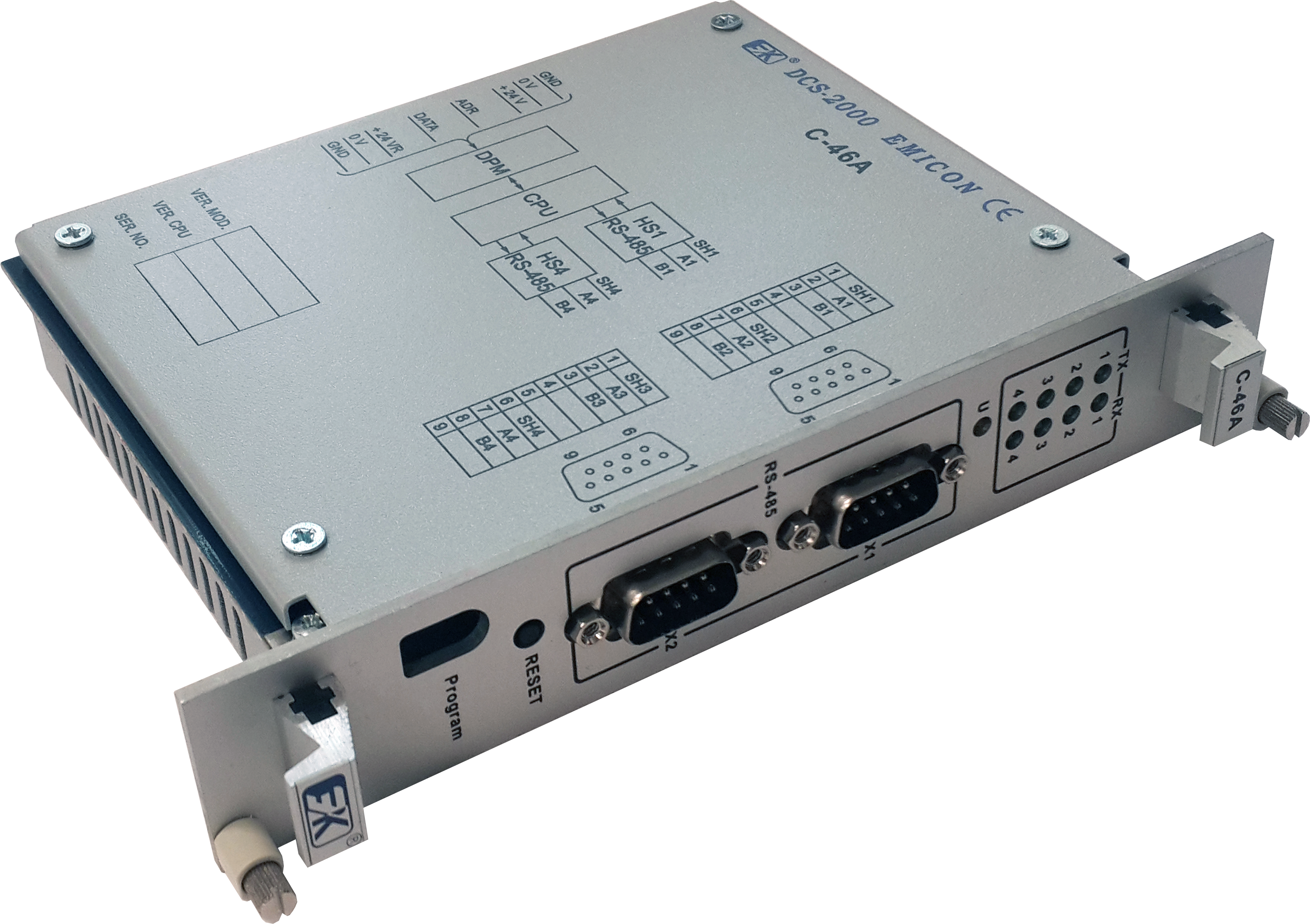

Модуль предназначен для обеспечения информационного обмена данными между модулем ЦПУ и модулями УСО или с модулями контролера сети ввода–вывода ВС-002 (серии МКСО) по четырем каналам интерфейса RS-485, протокол EmiBus.
| Интерфейс связи между внешними системами и модулем | RS-485 |
| Количество интерфейсных каналов RS-485 | 4 |
| Протокол информационного обмена | EmiBus |
| Скорость передачи данных максимальная, Мбит/с | 1,8432 |
| Максимальная длина кабеля при максимальной скорости, м, не более | 300 |
| Тип интерфейсного кабеля |
Витая пара в экране
с волновым сопротивлением 120 Ом |
| Индикация информационного обмена по интерфейсным каналам RS-485 | есть, светодиодная |
| Системный интерфейс | Параллельная шина |
| Напряжение гальванической изоляции между внешним системным источником и шиной питания модуля, В, не менее | 1000 |
| Напряжение питания постоянного тока, нестабилизированное, В | от 18 до 36 |
| Потребляемая мощность при напряжении 24 В, Вт, не более | 2,8 |
| Габаритные размеры модуля, мм | 140×120×40 |
