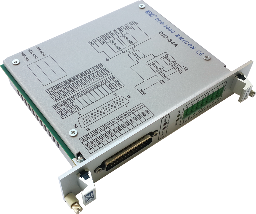

Модуль предназначен для работы в составе распределенных систем управления и имеет две изолированные группы каналов. Первая группа представляет собой 16 каналов дискретных входов, имеющая отдельный внешний источник питания 24 В. Датчики могут подключаться к входам модуля, используя положительную полярность по схеме "общий минус". Вторая группа представляет собой 16 каналов дискретных выходов. Нагрузка к выходным каналам модуля и внешнему источнику питания подключается по схеме "общий минус".
