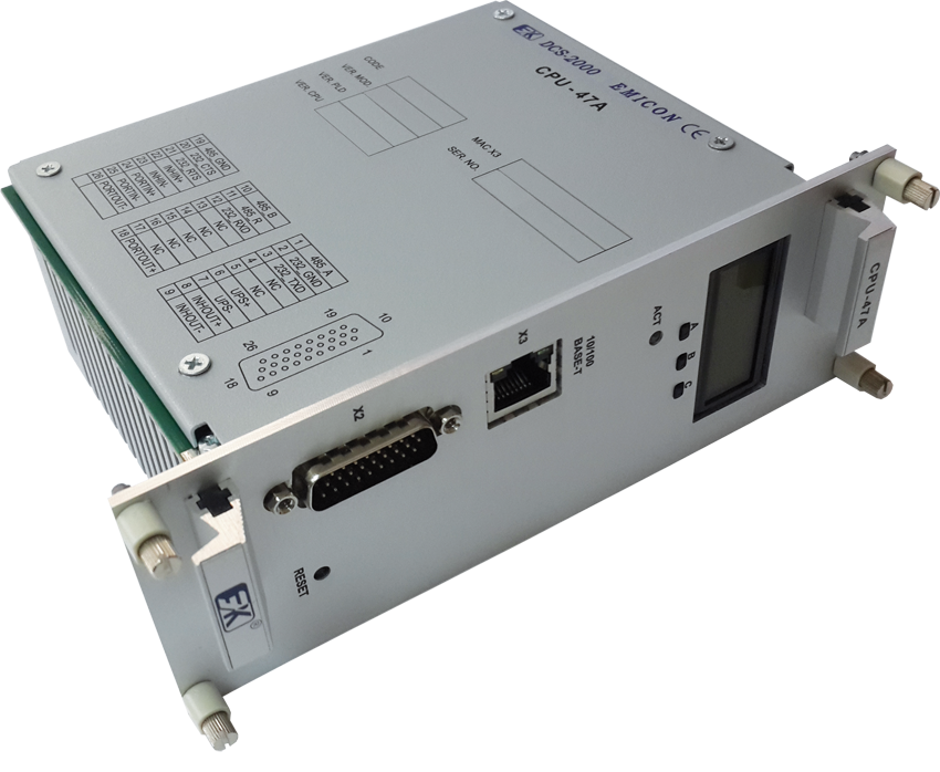

Модуль предназначен для работы в составе центрального контроллера серии DCS-2000 (M3) в качестве устройства исполнения заданных алгоритмов по управлению объектом автоматизации.
Управляющие команды передаются по одному каналу типа Ethernet 10/100 Base-T стандарта IEEE 802.3. Канал RS-232 является технологическим, к нему внешние устройства подключать нельзя.
| Тип системы на модуле (SOM) | VAR-SOM-AM33 | Variscite |
| Тип процессора SOM | Texas Instruments (TI) AM3352 | ARM®Cortex™-A8 |
| Тактовая частота процессора, МГц | 1000 | |
| Объем встроенной в SOM оперативной памяти, Мбайт | 512 | DDR3 |
| Объем встроенной в SOM постоянной памяти, Мбайт | 1024 | SLC NAND |
| Объем энергонезависимой оперативной памяти данных, Мбайт | 1 |
Low Power CMOS SRAM
с 16-ти битным доступом и батарейным питанием |
| Адресное пространство внешних сетевых модулей, Кбайт | 256 |
4 платоместа по 64 Кбайт
с 8-ми битным доступом |
| Адресное пространство внешнего модуля двухпортовой памяти, Кбайт | 128 |
1 платоместо
с 16-ти битным доступом |
| Количество внешних уровней прерывания | 7 | |
| Количество программируемых 32-х битных таймеров | 8 | |
| Количество каналов низкоскоростного последовательного интерфейса RS-232 (до 15 м) | 1 | Скорость до 115200 Бод, ASYNC. Только для технологических операций при настройке модуля |
Количество каналов низкоскоростного последовательного интерфейса RS-485
(128 нагрузок, до 1,5 км (на максимальной скорости обмена)) |
1 | Резерв |
| Количество каналов Ethernet | 1 |
10/100 Base TX half/full
duplex operation |
| Устройство резервирования | есть | |
| Индикация | есть | Светодиодная и жидкокристаллическая панель (2 строки по 8 символов) |
| Дискретный выход, гальванически изолированный | 1 | 24 В ± 5%, 80 мА |
| Дискретный вход, гальванически изолированный | 1 | 24 В ± 10% |
| Напряжение гальванической изоляции между внешним нестабилизированным источником питания и системным питанием, В | 1500 | |
| Напряжение питания от нестабилизированного источника постоянного тока, В | от 18 до 36 | |
| Степень защиты от влаги и пыли, не ниже | IP20 | |
| Потребляемая мощность при напряжении питания 24 В, Вт, не более | 5 | |
| Габаритные размеры модуля, мм | 169×130×60,1 | |
| Масса модуля, кг, не более | 0,5 |
