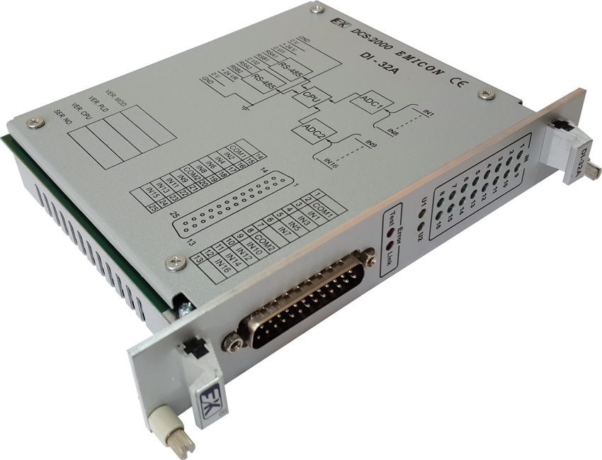

DI-32А –
модуль ввода дискретных сигналов
Предназначен для работы в составе распределенных систем управления и имеет две изолированные группы по 8 каналов в каждой. Обе группы имеют отдельный источник питания 24В. Датчики могут подключаться к входам модуля, используя любую полярность – как по схеме "общий плюс", так и по схеме "общий минус". Каждый вход модуля имеет простую защиту от перегрузки (мощные помехи, разряды, статика, случайное попадание постороннего напряжения) и контроль линии связи с датчиком на обрыв. Пороги срабатывания и величина гистерезиса задаются программно.

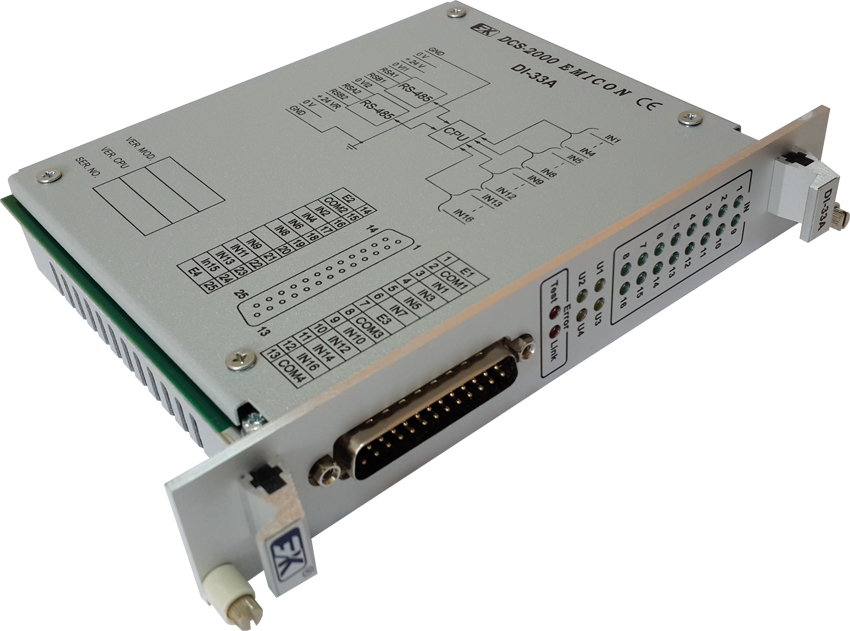

DI-33А –
Предназначен для работы в составе распределенных систем управления и имеет четыре изолированные группы входных каналов. Каждая группа состоит из четырех входов. Все группы питаются от внешних источников питания. Датчики могут подключаться к входам модуля, используя любую полярность – как по схеме "общий плюс", так и по схеме "общий минус". На модуль можно подавать, как постоянные сигналы, так и импульсные.

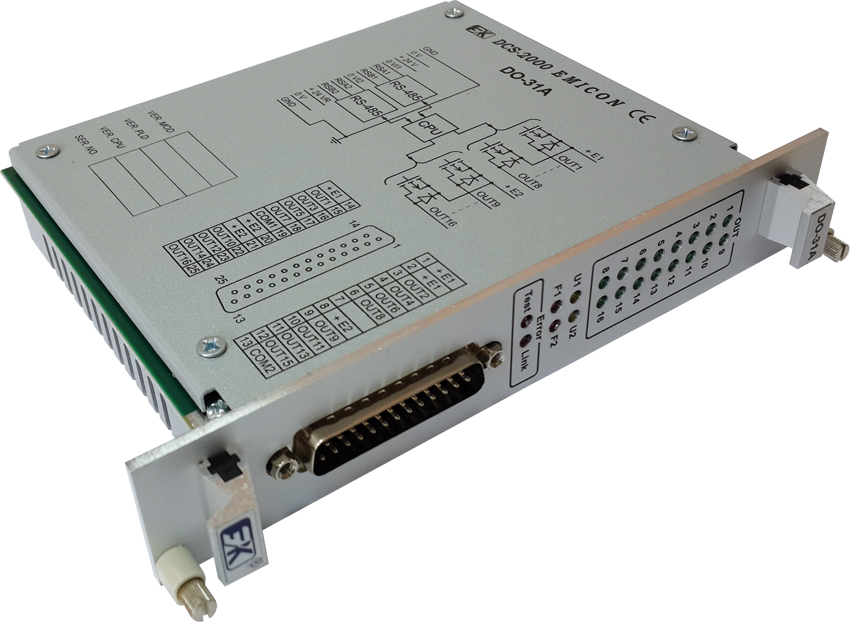

DO-31A –
модуль вывода дискретных сигналов
Предназначен для работы в составе распределенных систем управления и имеет две изолированные группы по 8 каналов в каждой. Нагрузка к выходам каналов модуля и внешнему источнику питания подключается по схеме "общий минус".

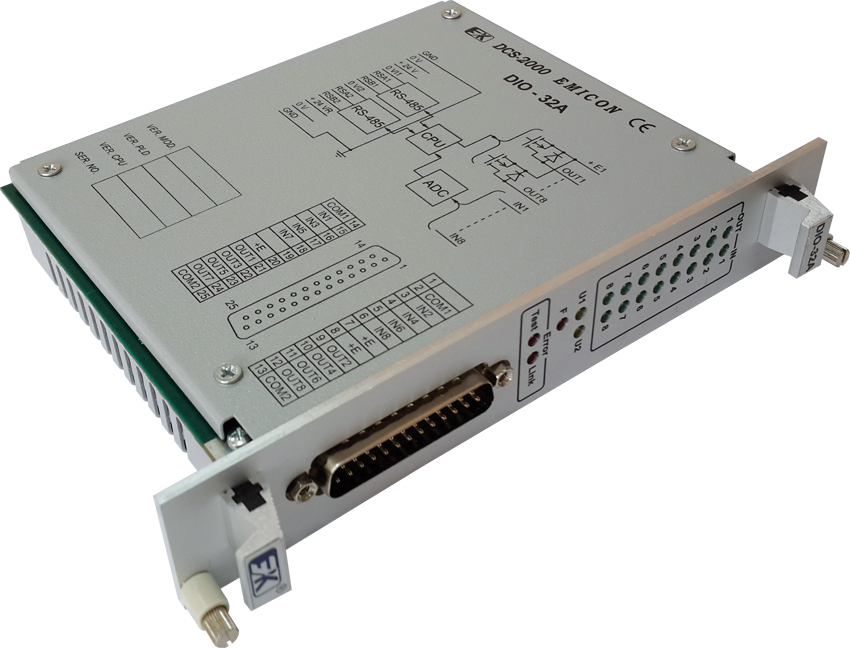

DIO-32A –
модуль ввода/вывода дискретных сигналов
Предназначен для работы в составе распределенных систем управления и имеет две изолированные группы каналов. Первая группа представляет собой 8 каналов дискретных входов, имеющая отдельный источник питания 24В. Датчики могут подключаться к входам модуля, используя любую полярность – как по схеме "общий плюс", так и по схеме "общий минус". Каждый вход модуля имеет простую защиту от перегрузки (мощные помехи, разряды, статика, случайное попадание постороннего напряжения) и контроль линии связи с датчиком на обрыв короткое замыкание. Пороги срабатывания и величина гистерезиса задаются в рабочей программе модуля. Вторая группа представляет собой 8 каналов дискретных выходов. Нагрузка к выходным каналам модуля и внешнему источнику питания подключается по схеме "общий минус". Состояние выходов контролируется.

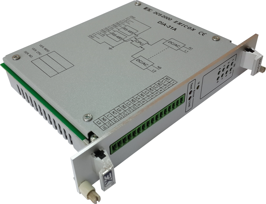

DIA-31A –
модуль ввода дискретных сигналов переменного тока
Предназначен для работы в составе распределенных систем управления и имеет восемь входных каналов, каждый из которых имеет защиту от мощных помех.

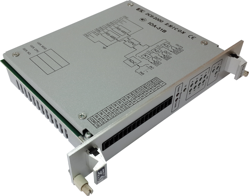

IОA-31B –
модуль ввода-вывода дискретных сигналов
Предназначен для работы в составе распределенных систем управления и имеет две изолированные группы каналов. Первая группа представляет собой восемь гальванически изолированных от системной части каналов ввода сигналов переменного тока 220 В с общей "нейтралью". Каждый вход модуля имеет простую защиту от перегрузки (мощные помехи, разряды, статика, случайное попадание постороннего напряжения) и контроль линии связи с датчиком на обрыв. Пороги срабатывания ("ОБРЫВ ЛИНИИ", "ВЫКЛ", "ВКЛ") задаются программно. Вторая группа представляет собой три гальванически изолированных от системной части канала вывода сигналов переменного тока 220 В. Все три канала выполнены с использованием реле, два из них работают на замыкание, а третий содержит выходы перекидной группы (замыкание или размыкание).
