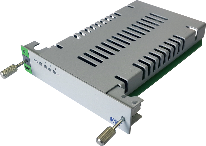

Di001 –
модуль ввода дискретных сигналов
Предназначен для работы в составе блоков ввода-вывода (БВВ) систем управления, построенных на базе модулей серии МКСО.
Модуль имеет три канала ввода дискретных сигналов постоянного тока напряжением 24 В с общим проводом.

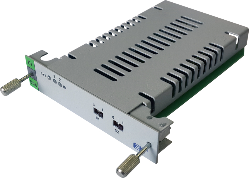

Di004 –
Предназначен для работы в составе блоков ввода-вывода (БВВ) многофункционального контроллера связи с объектом (МКСО).
Модуль имеет два независимых канала ввода дискретных сигналов постоянного тока и содержит два изолированных источника питания внешних датчиков.

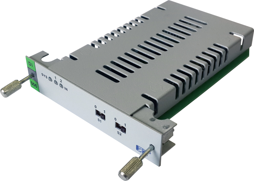

Di006 –
Предназначен для подключения датчиков дискретного сигнала типа "сухой контакт" с контролем состояния линии на обрыв и короткое замыкание.
Модуль работает в составе блоков ввода-вывода (БВВ) многофункционального контроллера связи с объектом (МКСО). Модуль имеет два канала ввода дискретных сигналов постоянного тока с контролем состояния линии на обрыв и короткое замыкание. Питание датчиков осуществляется от модуля.

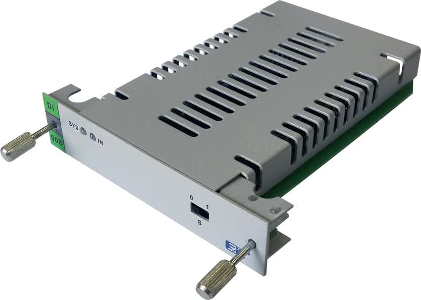

Di008 –
Модуль имеет один канала ввода дискретных сигналов от датчиков типа "сухой контакт", содержит изолированный источник питания внешних датчиков и позволяет подключить к модулю внешний светодиодный индикатор срабатывания датчика.

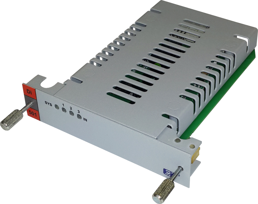

Di501 –
Модуль имеет три канала ввода дискретных сигналов переменного тока напряжением 220 В с общим проводом (нейтралью).

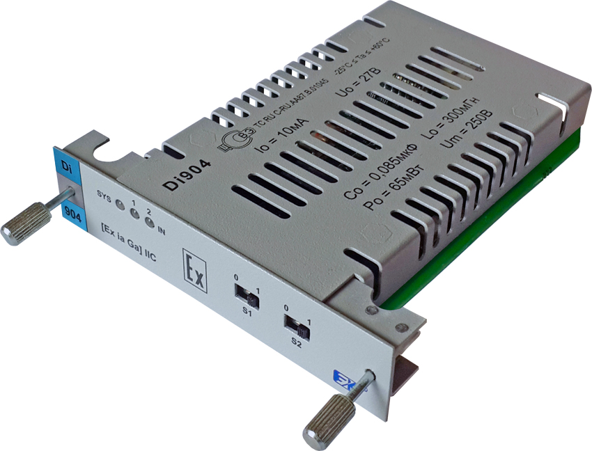

Di904 –
(искробезопасный)
Предназначен для подключения датчиков дискретного сигнала типа «сухой контакт».
Модуль работает в составе искробезопасных блоков ввода-вывода (БВВ) многофункционального контроллера связи с объектом (МКСО). Модуль имеет два независимых канала ввода дискретных сигналов постоянного тока и содержит два изолированных искробезопасных источника питания датчиков.

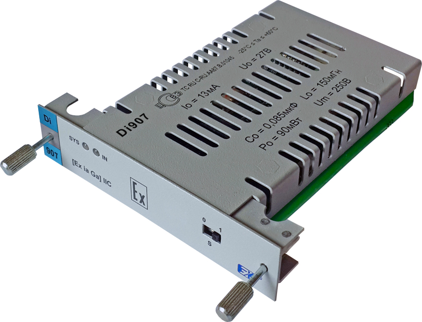

Di907 –
(искробезопасный)
Предназначен для подключения датчиков дискретного сигнала типа «сухой контакт» с контролем состояния линии на обрыв и короткое замыкание.
Модуль работает в составе искробезопасных блоков ввода-вывода (БВВ) многофункционального контроллера связи с объектом (МКСО) под управлением модуля BC-002 блока коммуникационного (БК). Модуль имеет один канал ввода дискретных сигналов постоянного тока с контролем состояния линии на обрыв и короткое замыкание. Питание датчика осуществляется от модуля.

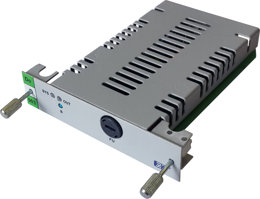

Do003 –
модуль вывода дискретных сигналов
Модуль имеет один канал вывода дискретного сигнала релейного типа с перекидными контактами напряжением 24 В постоянного тока.

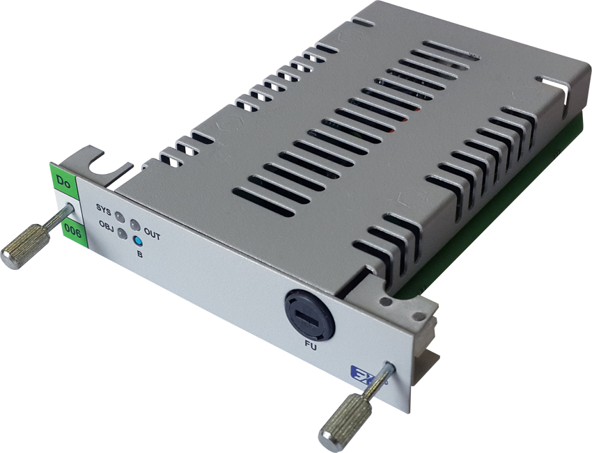

Do006 –
Модуль имеет один канал вывода дискретного сигнала релейного типа напряжением 24 В постоянного тока и содержит схему контроля линии связи с нагрузкой на обрыв и короткое замыкание.

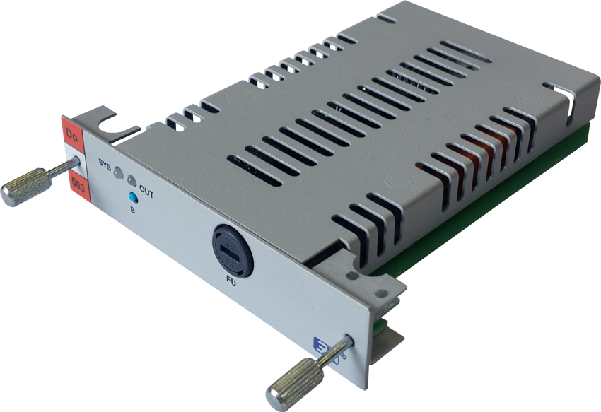

Do503 –
Модуль имеет один канала вывода дискретного сигнала релейного типа с перекидными контактами напряжением 220 В переменного и постоянного тока.

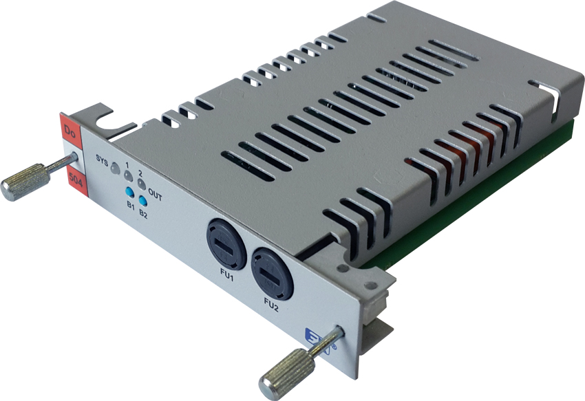

Do504 –
Модуль имеет два независимых канала вывода дискретного сигнала релейного типа напряжением 220 В переменного и постоянного тока.
